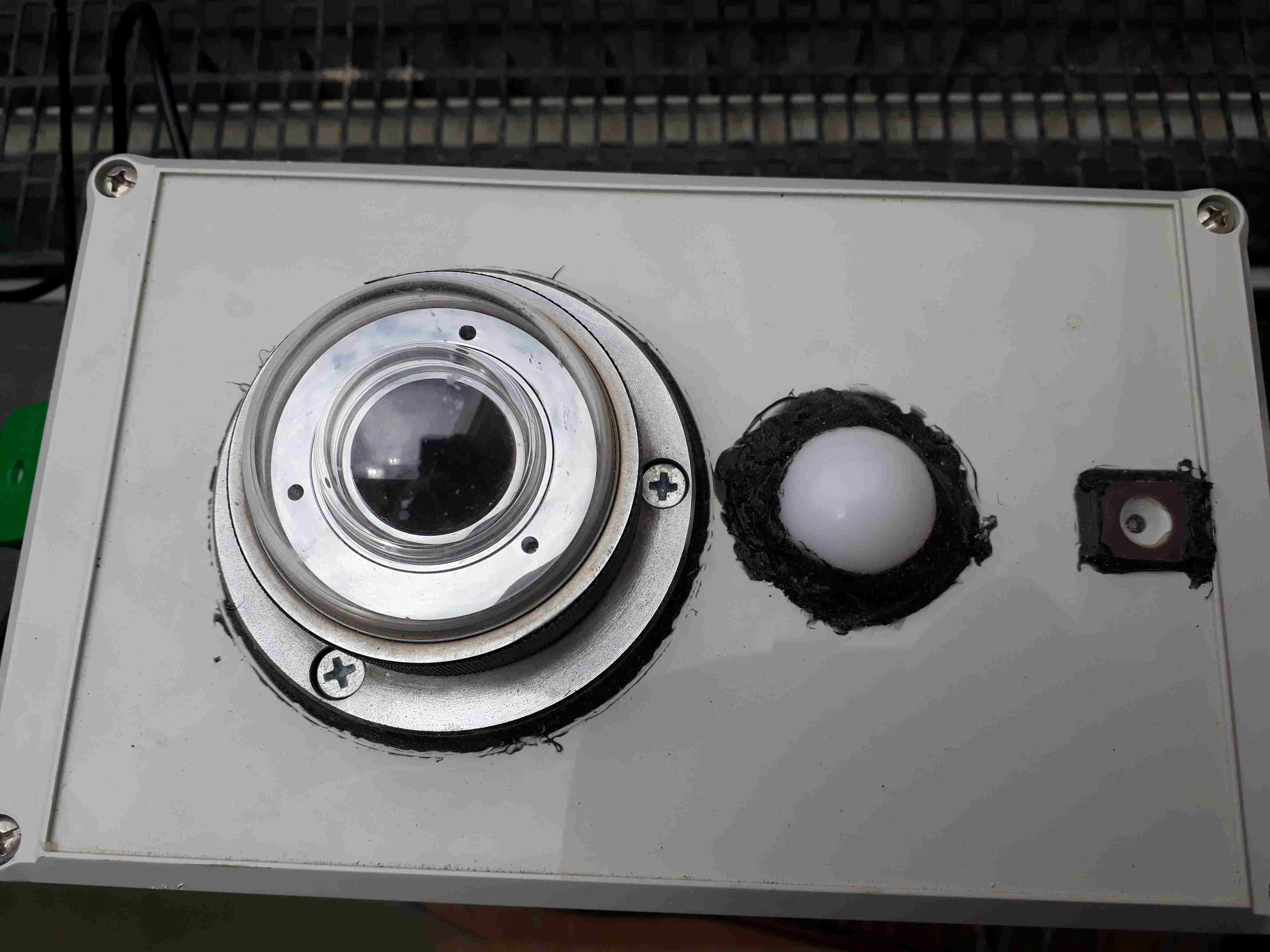

Hier mal ein Bild meines Strahlungsmessers.
Links ist das Pyranometer, in der Mitte der BH1750 mit Diffusor und rechts der VEML6075. Als Abdeckung habe ich die obere Hälfte eines alten UV-löschbaren EPROMs genommen, da das Glasfenster natürlich UV-durchlässig ist. Das IC-Gehäuse ist aus Keramik und heißt LCC und lässt sich gut mit einem Stemmbeitel trennen. Geklebt mit Pattex Stabilit Express, abgedichtet wurde alles mit Silikon Dow-Corning 732. Gehäuse ist ein Standard-IP67 aus ABS.

Vielen Dank für den Tipp mit dem UV löschbaren EEPROM.
Das Glas auf das Gehäuse kleben und mit Silikon abdichten - hält bis jetzt?
Das versuch ich auch mal...

Ja, Stabilit haben wir in der Industrie auch verwendet und das Dow-Corning-Silikon ist auch wetterfest.
