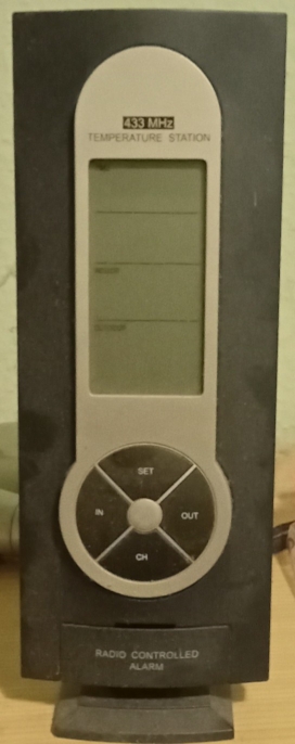

Beim Aufräumen gefunden:
2 Temperatursensoren gemäss Bild.
Weiß jemand, zu welchem ​​System sie gehör(t)en und wie man sie ausliest?

die Google Bildersuche hat das hier ausgegeben.
https://www.tfa-dostmann.de/produkt/aus ... r-30-3111/
https://www.qsl.net/dg1xpz/elektronik/wx/tx2.html
Viel Erfolg bei der Wiederverwendung :thumbup:

RTL_433 kann die auf jeden Fall decodieren!

Erste Testergebnisse:
(noch) nicht sichtbar auf die Konsolen von TFA_Nexus und TFA_DuoMeteotime,
und auch nicht über Schnittstellen WS7000/13, RFXCom oder RFLinkGateway.
Weiter suchen ……
Vielleicht ein RTL433-Empfänger/Dekoder eintreten lassen?

Diese Geräte gab es vor vielen Jahren bei Lidl. Sie arbeiten mit den Sensoren zusammen, gekennzeichnet mit TX2.
