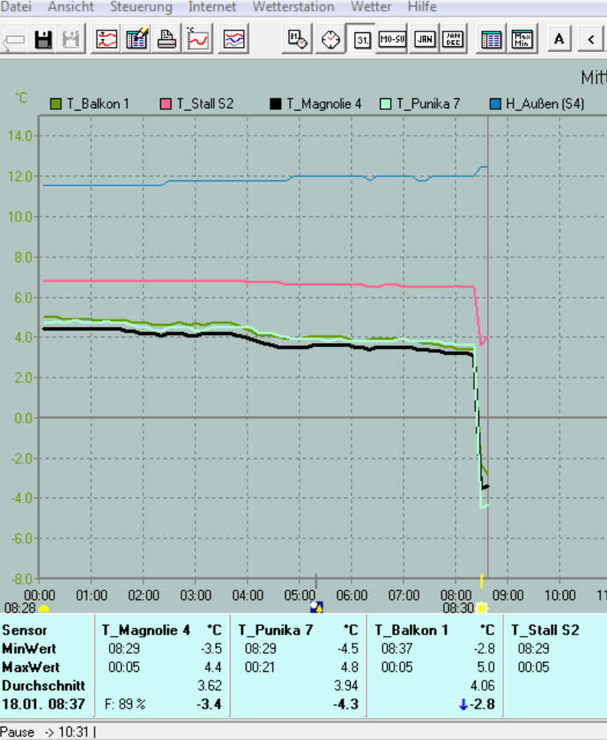

Hier mal die graphische Abfrage nach 18 Tagen der Speicherung (der Speicher hat Platz für ca. 4 Wochen Datensätze, die alle 8 Minuten abgefragt werden).
WS 300 PC-runter.jpg (64.83 KiB) 6105 mal betrachtet
Wieso sind die letzten beiden Werte (um 08:29 und 08:37 Uhr) genau? Vorher sind die Kurven alle um ca. 8°C zu warm.
Dieser Harken kommt fast immer, wenn ich das Ausleseintervall > 10-14 Tage habe (also den 10-tägigen Rhythmus verpennt habe).
Meine Vermutung: Die obigen 18 Tage aus dem Speicher auslesen dauert ca. 15-18 Minuten. In dieser Zeit werden 2 Werte neu abgespeichert, die dann den genauen Wert haben. Deshalb haben die letzten beiden Werte schon die richtigen Werte.
Aber erklären kann ich mir das nicht.

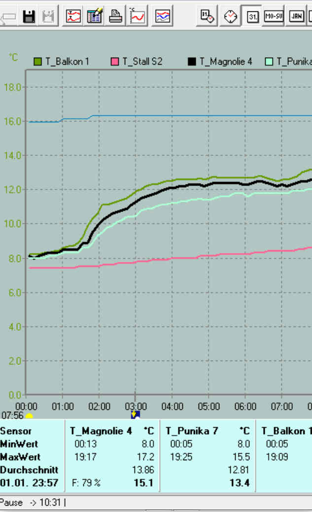

WS 300 PC-rauf01.jpg (47.34 KiB) 6105 mal betrachtet
WS 300 PC-rauf02.jpg (48.05 KiB) 6105 mal betrachtet
PS: Die letzten beiden Bilder sind wohl reelle Erwärmungen und keine Fakeerhöhung, da die Stalltemperatur stettig weiter läuft. Also vergesst die letzte beiden Bilder.
